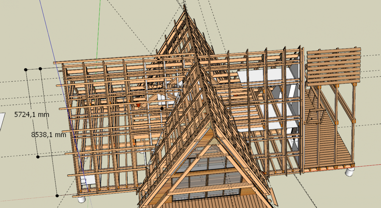

Etude de conception par un BET
Maison en double A ! Il pourra peut-être vous partager son modèle SketchUp :wink:
