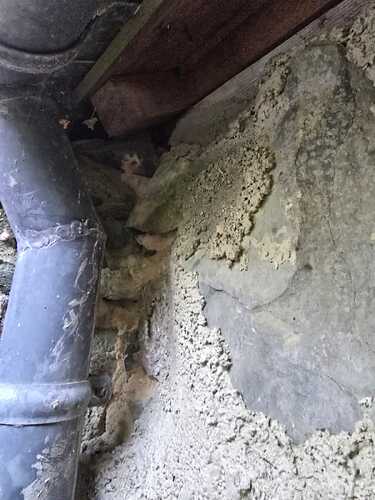

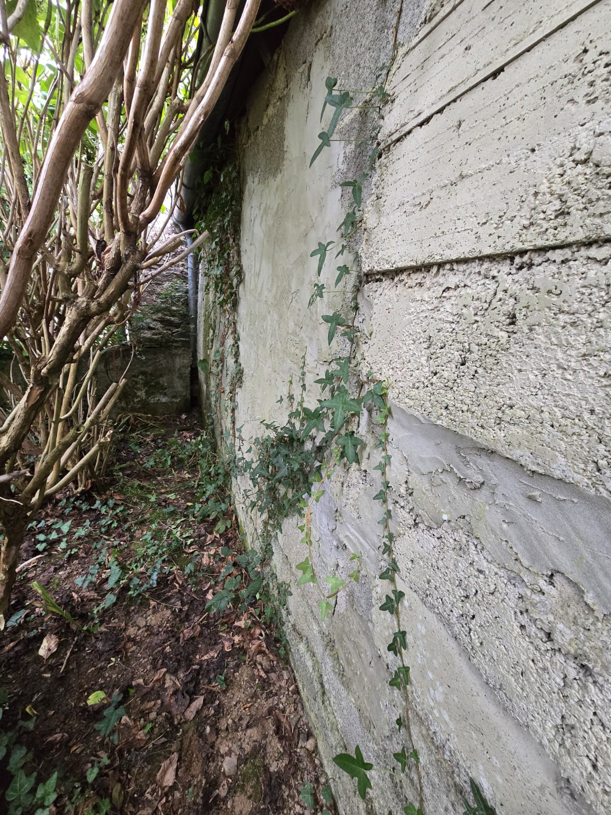

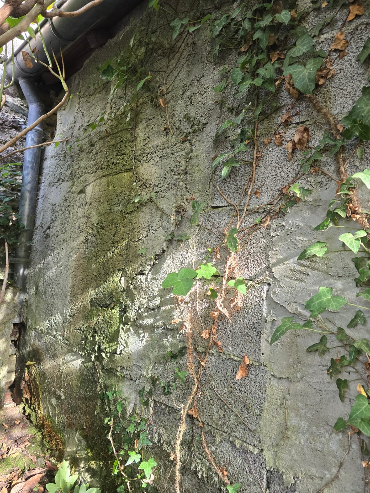

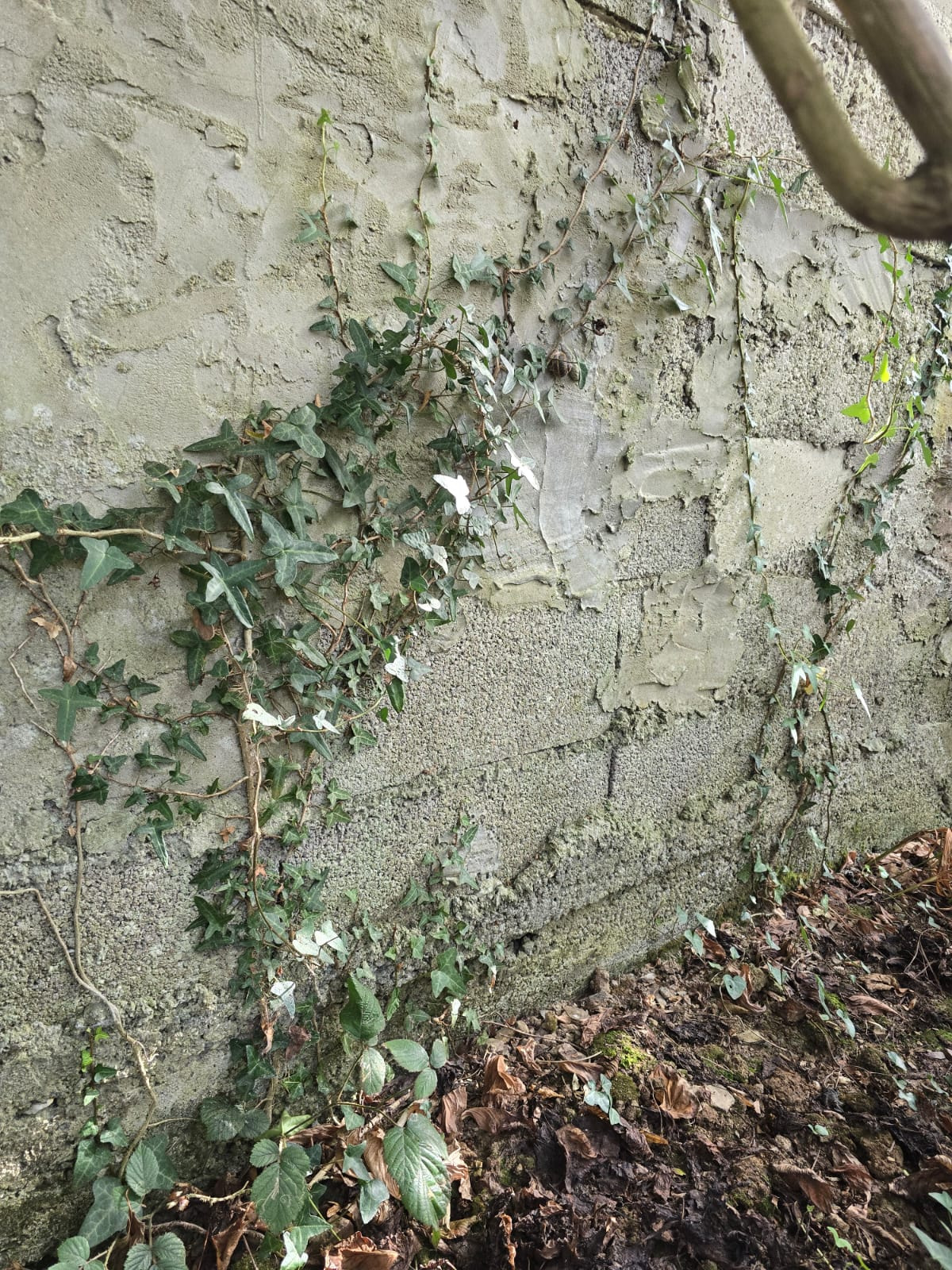

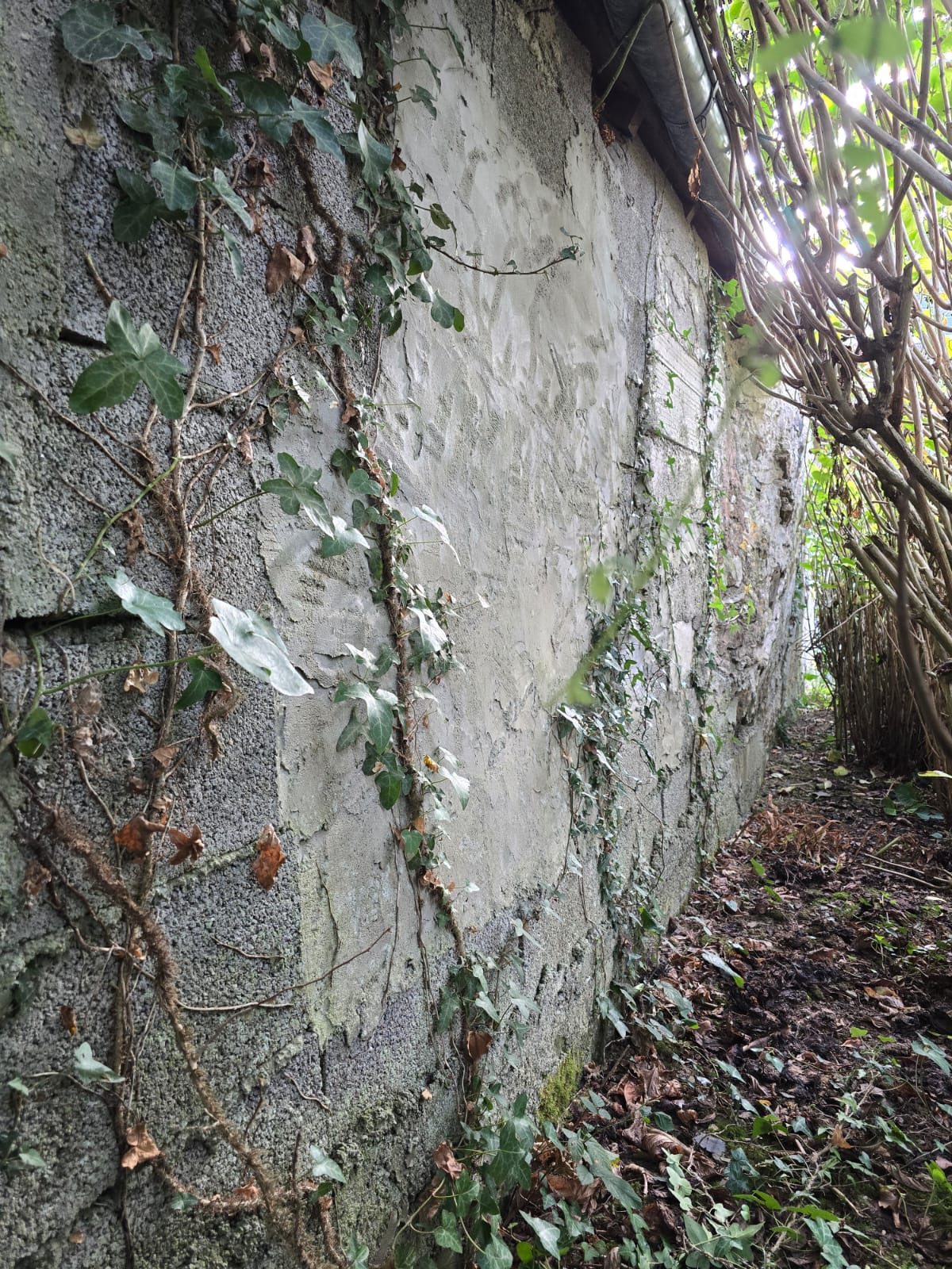

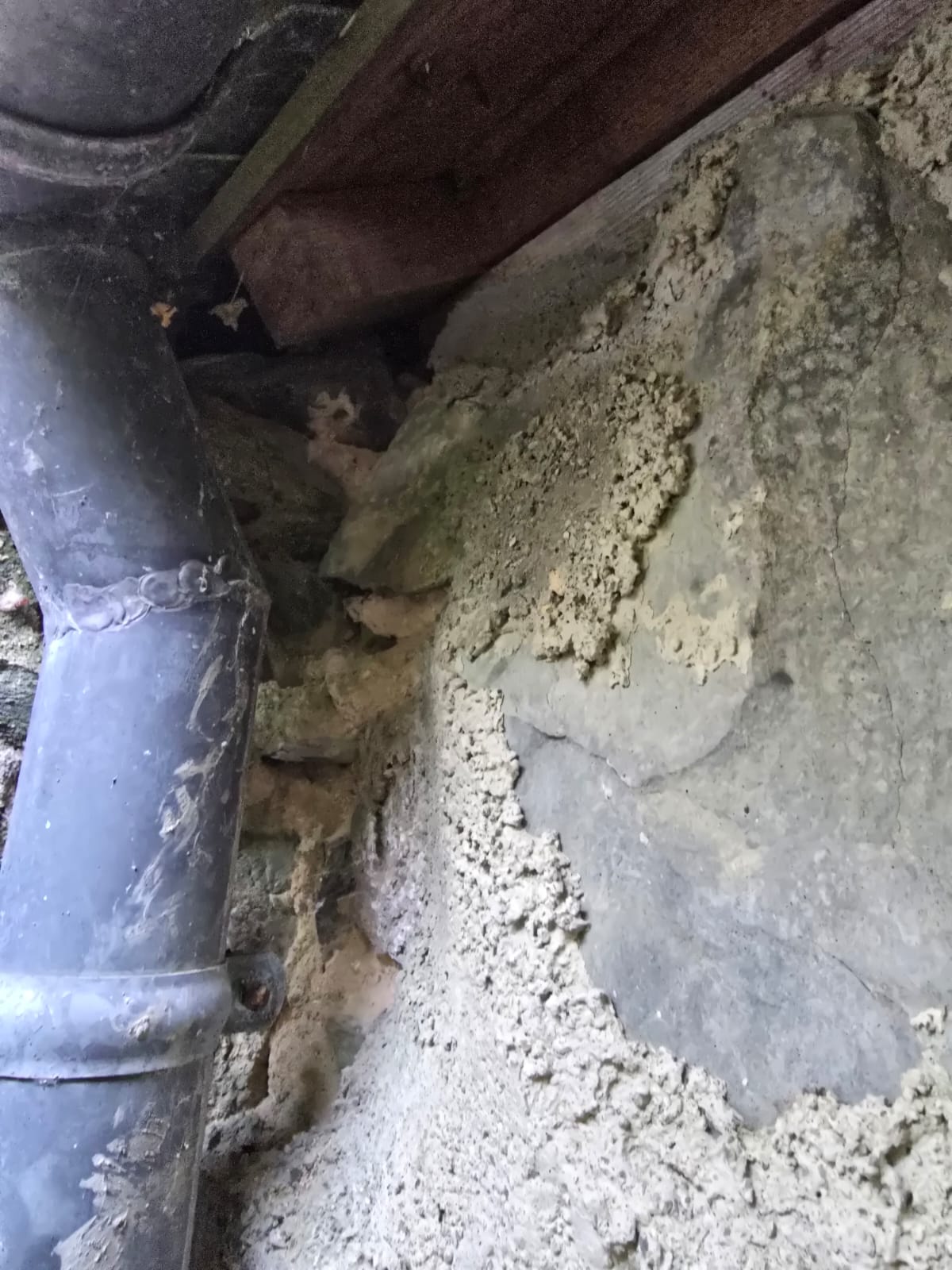

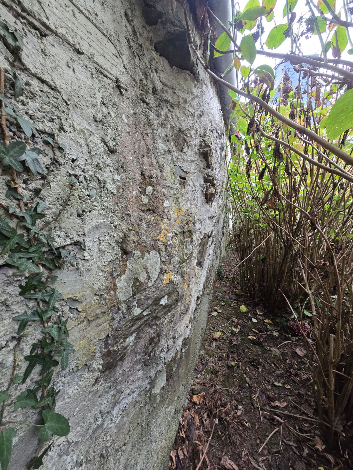

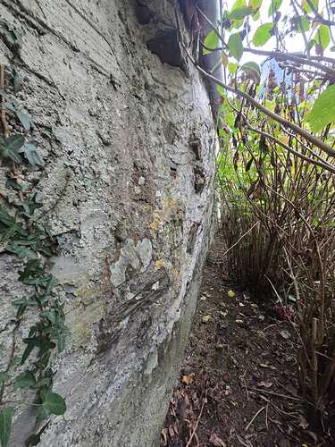

Façade nord : mur en pierre bombé, en partie recouvert avec des parpaing et du ciment
Bonjour,
J’ai fait une offre d’achat pour une petite maison en pierre (penty de 35m²) de 1830 mais avant de signer un compromis j’aimerais avoir votre avis au sujet de la façade nord qui me pose question. Il y a une partie qui est en pierre apparente mais en grande partie recouverte par du ciment. Sur cette partie il y a un fort bombement mais pas de fissures apparentes. Au départ j’envisageais de faire enlever le ciment pour refaire une belle façade avec des joints en chaux mais je crains que le mur s’écroule si je fais ça. On dirait que l’ancien propriétaire (décédé aujourd’hui) a voulu consolider le mur comme il a pu (ou éviter des infiltrations?).

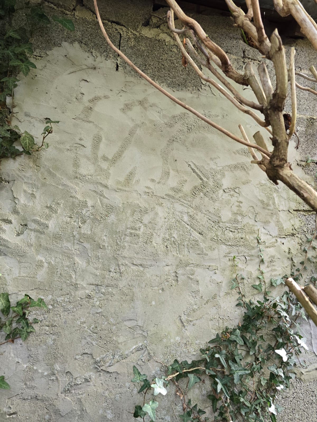

L’autre partie de la façade est encore plus étrange. Il semble qu’il y a un mur en pierre car dans un coin sous la toiture on distingue des pierres avec des joints qui s’effritent comme de la terre.
Mais devant ce mur on a un mur en parpaing fin bombé lui aussi, qui visiblement a fissuré puis a été rebouché avec du ciment.
Que me conseillez-vous ? Est-ce qu’avant d’acheter il faut que je fasse diagnostiquer ce mur par un maçon ? Un bureau d’étude spécialisé ? Ou je m’inquiète inutilement et vous laisseriez ça tel quel ?
Je précise que je ne peux pas voir les murs de l’intérieur car ils sont recouverts d’isolant et de lambris.
J’ai rdv avec l’agence mercredi pour faire le tour avec les diagnostics technique mais je suppose que le diagnostiqueur n’aura pas regardé la structure de la maison. Est-ce qu’il faut que je demande à un maçon de m’accompagner ?
Merci d’avance pour vos retours
Vanessa
Bonjour Vanessa
À voir de l’extérieur et vos explications, je pense que l’ensemble des travaux qui ont été faits dans cette maison ont été réalisés par des bricoleurs et que vous n’avez pas fini de trouver des surprises. Prévoir un bon budget pour les travaux.
Bon courage si vous achetez, mais si c’est un coup de cœur et que l’environnement est intéressant. Pourquoi pas.
Stéphane
