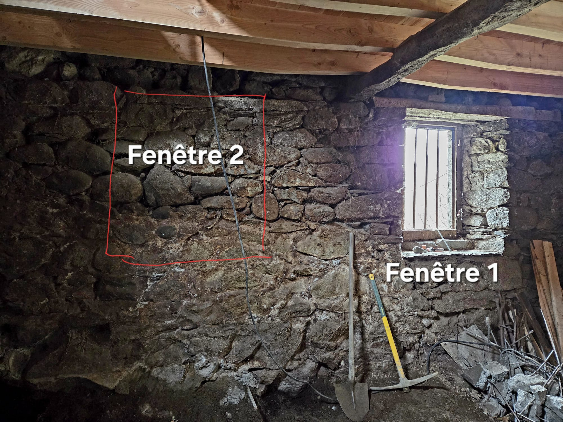

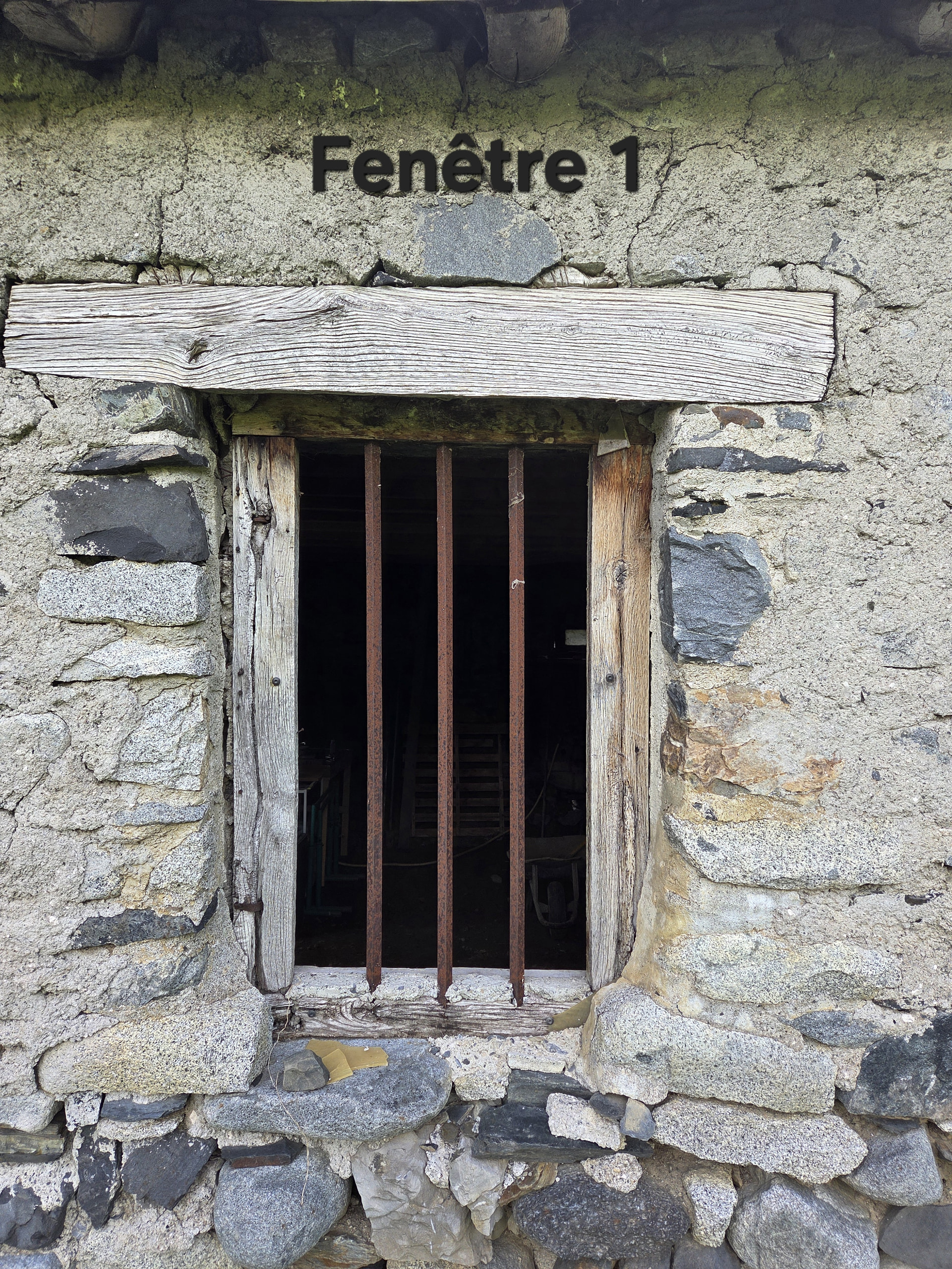

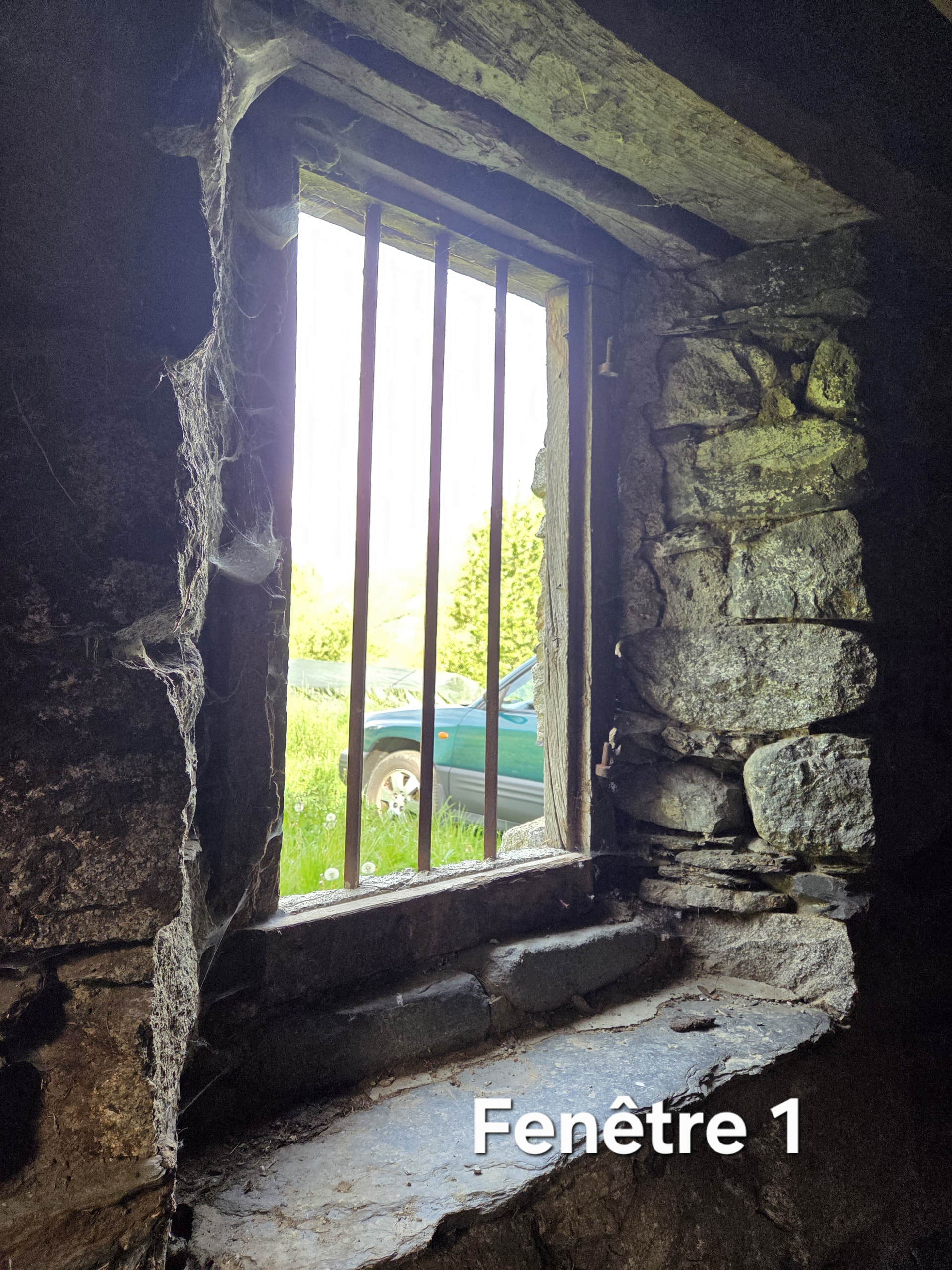

J’auto-renove une petite grange foraine (qui n’a jamais servi d’habitation, il y avait des vaches/ânes à l’intérieur) dans les Hautes-Pyrénées et j’ai besoin de conseils pour me rassurer pour mes menuiseries !
En prenant l’exemple d’une des fenêtres, l’état actuel est celui-ci :
Je rénove avec une vision preservation du patrimoine et simplicité (en sachant que je suis seule, que j’apprends au fur et à mesure et que j’ai peu de moyens) dans l’objectif de pouvoir y habiter une grande partie de l’année.
Je suis en train de fabriquer les nouveaux pré-cadres. J’ai un peu de marge sur la section des montants, que j’ai pour le moment pré-decoupées et qui sont en 80x90 mais que je peux réduire à la raboteuse voir à la scie circulaire sur table si besoin.
Mon idée est de venir poser en applique à l’intérieur de ces pré-cadres.
Pour cette fenêtre, j’ai l’impression que je vais pouvoir acheter une fenêtre « standard », en tout cas j’en ai trouvé une seule qui pourrait correspondre, c’est la Fenêtre Bois Essentiel H.115xl.60cm, 1 vantail de chez Leroy Merlin (https://www.leroymerlin.fr/produits/fenetre-bois-essentiel-h-115xl-60cm-1-vantail-tirant-droit-82148162.html) . On dirait vraiment une entrée de gamme mais ça me permettrait de garder du budget pour les portes, qui devront très certainement être sur mesure…
J’ai pas réussi à obtenir d’infos précises ou de conseils techniques chez leroy merlin…
La fenêtre est vendue vraiment telle-quelle, et pour mes pré-cadres je partais vraiment sur quelque chose de très simple : un cadre basique, 4 montants de même sections assemblés en tenon-mortaise avec des dimensions intérieures de 115x60 cm.
Un de mes questionnement c’est de savoir si je dois acheter une pièce supplémentaire (genre ça :https://www.leroymerlin.fr/produits/piece-appui-bois-essentiel-135mm-140-160-l-125-cm-82148223.html ? ) pour faire un rejingot/appuis de fenêtre (sorry pour le boca, je suis vraiment pas une experte) et si oui comment le poser et quelle incidence sur mes mesures ?
Ou alors est ce que je dois travailler un peu plus la pièce horizontale basse de mon pré-cadre pour qu’elle dépasse à l’intérieur, qu’elle fasse un petit rebord (rejingot ?) et qu’elle ait une pente vers l’extérieure ?
Merci d’avance pour votre aide, je suis vraiment preuneuse de tout conseils !
(je serais bien passée par le process d’achat groupé avec Olivier mais je ne peux pas prétendre aux aides vu qu’il s’agit d’un bâtiment avec un statut urbanistique très spécifique, et puis je ne suis pas soumise au respect de toutes les normes d’habitation, donc c’est peut être pas la meilleure option pour le coup…)

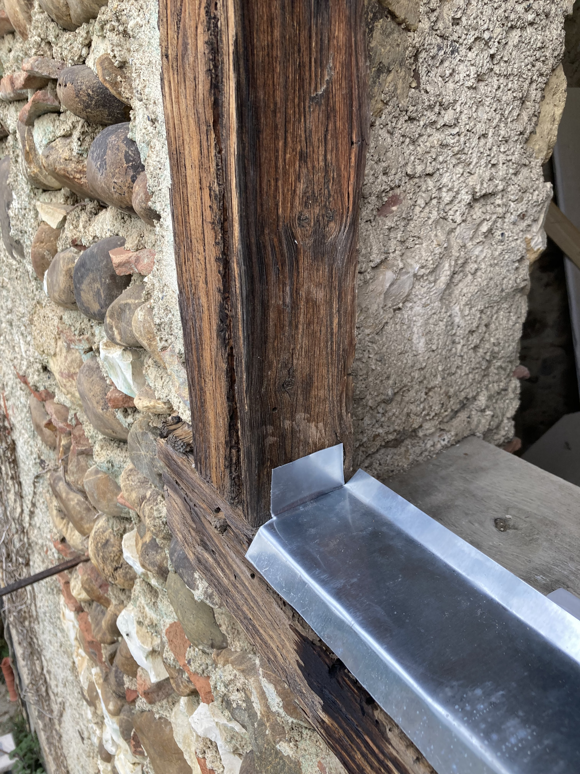

Bonjour Auriane,

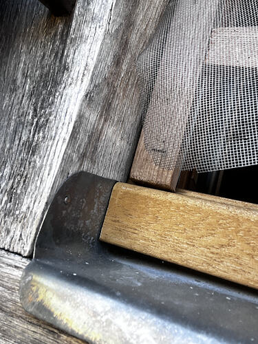

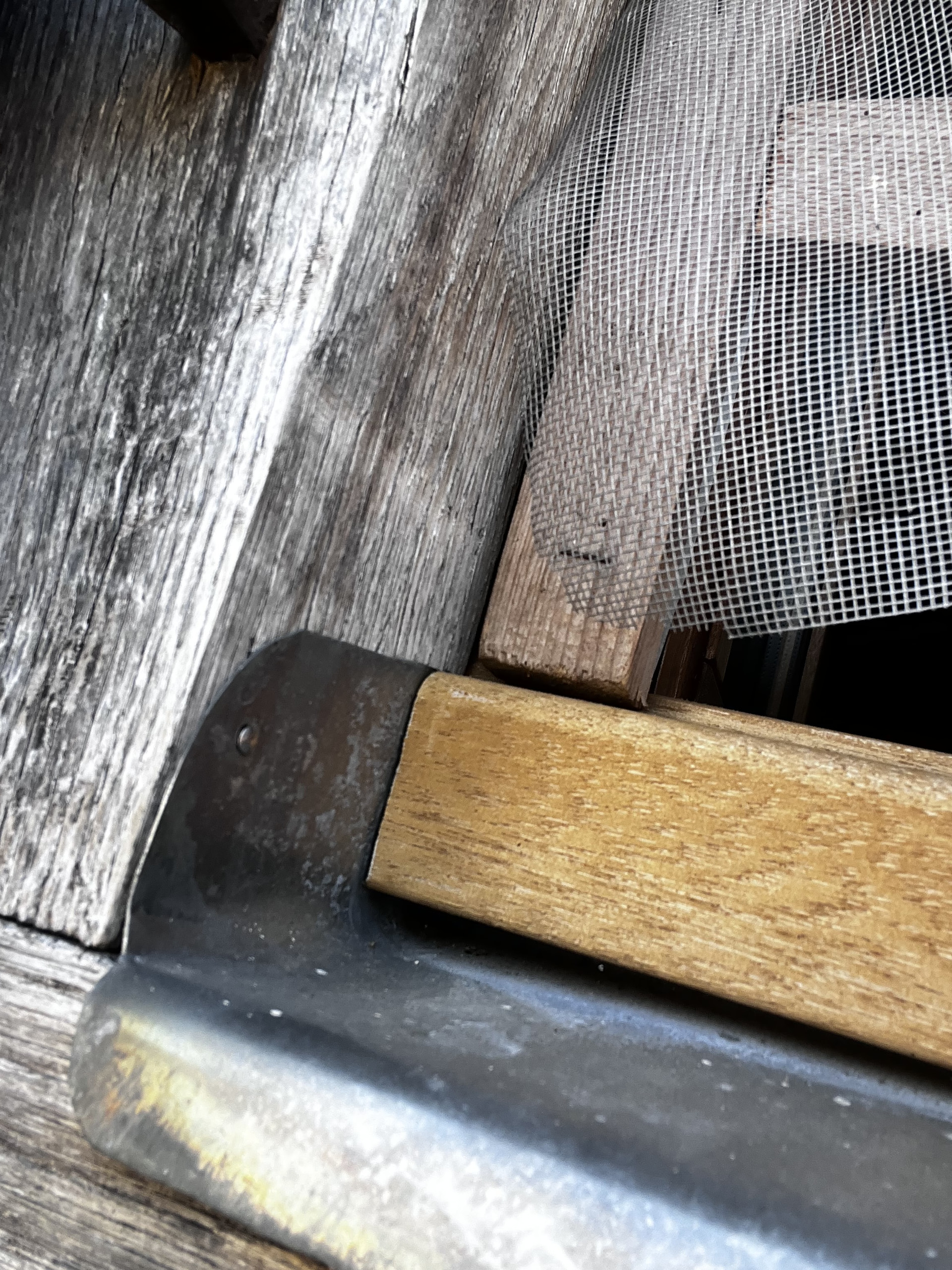

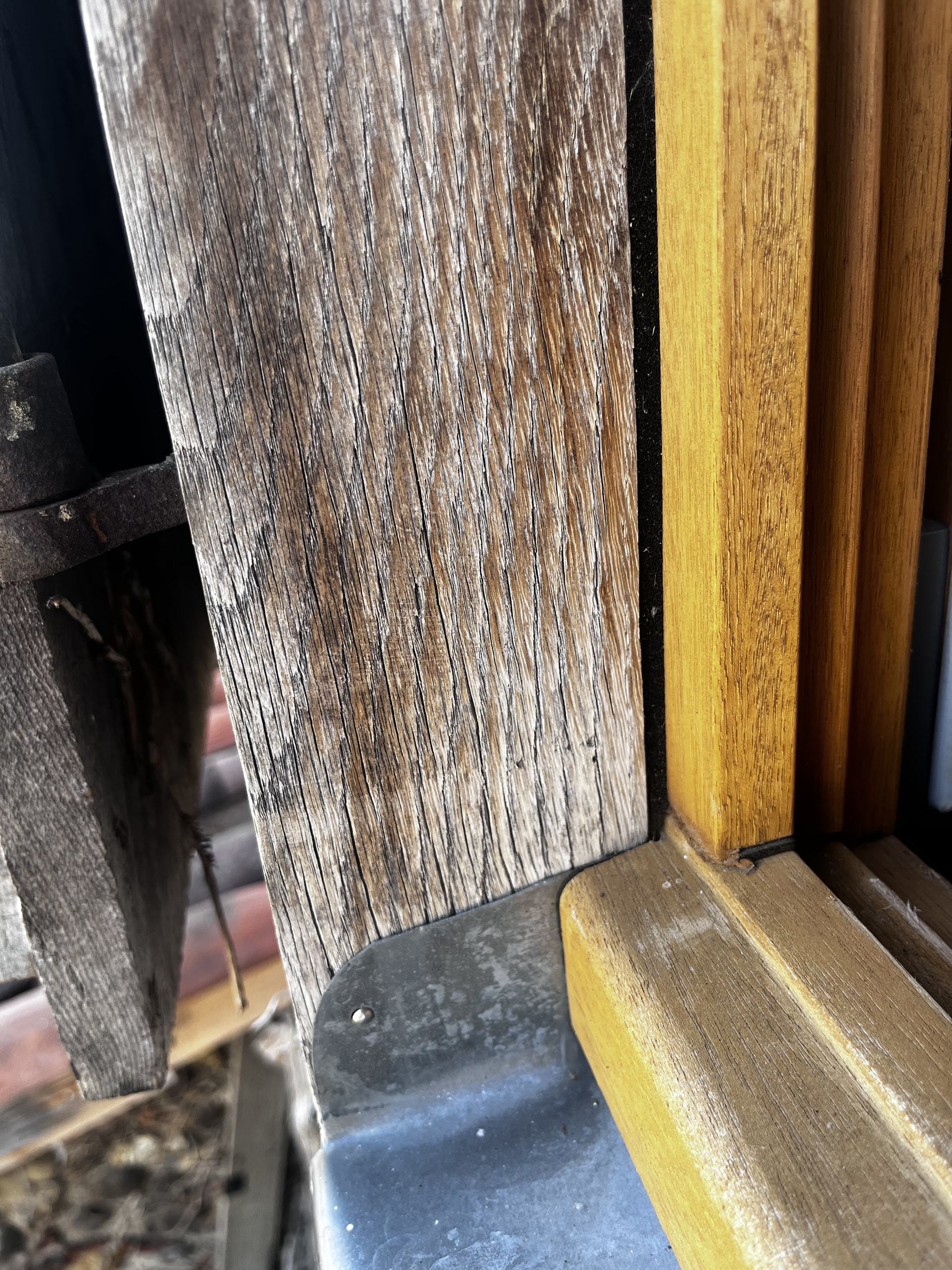

J’ai fait mes rejingots en zinc…voir photos.
J’ai commandé mes fenêtres chez Lafforgue à Valentine (ils viennent prendre les mesures avant commande) fabrication locale vers Rodez, livraison comprise. Je les ai posées en applique aussi.

Bonjour Barbara,
merci beaucoup pour l’idée de zinc ! Est ce que tu as des images des rejingots avant pose des fenêtres du coup ? Ou alors une photo de l’intérieur ? Tu les a fait toi même ?
Lafforgue a un point de vente à Tarbes en plus, ça peut être top, je vais les contacter ! Est ce que tu pourrais me donner un ordre d’idée des tarifs ?
J’aurais trop voulu venir voir tes fenêtres mais malheureusement je travaille bcp en ce moment et je passe mon temps libre sur mon chantier, je suis pas sûr de réussir à avoir le temps de faire l’aller/retour chez toi avant fin août…
Voici un prototype, je n’ai pas de photo du modèle après améliorations : soigner le pliage pour éviter les infiltrations, arrondis plus esthétiques,…la goutte…
Tu envisages la possibilité de coup de vent qui pousse l’eau même par dessous…puis finitions au joint silicone…
À l’intérieur tu ne vois rien…
Belle continuation

Bonjour Auriane,
Bravo pour votre projet de restauration/rénovation en solo, c’est très fort :mechanical_arm:
Concernant votre fenêtre existante 115 x 60, si vous posez votre fenêtre dans le précadre, vous devrez faire l’intérieur du précadre à la cote totale de la fenêtre, soit souvent 118x66 cm environ selon le matériaux (mes excuses, je n’ai pas regardé exactement votre choix) mais dans cette fourchette ok; soyez très attentive à cette caractéristique très importante !
Et l’extérieur du précadre doit être maxi à la cote du tableau où vous allez poser votre fenêtre; je n’ai pas bien compris si vous voulez remplacer la fenêtre 1 ou vous poser dernière.. à ce moment là, vous pourrez même installer votre fenêtre à fleur ou en saillie intérieure de la valeur d’un éventuel doublage ou finition intérieure…
Vous allez ouvrir une autre fenêtre, probablement pour y habiter donc vous allez travailler à l’intérieur..
Eventuellement vous pouvez m’en dire + et j’essaierai de prendre le temps de vous faire un petit shéma :innocent: :wink: mais il me faudrait en savoir + pour vous aider sur cette partie
Force et courage, mais prenez soin surtout
