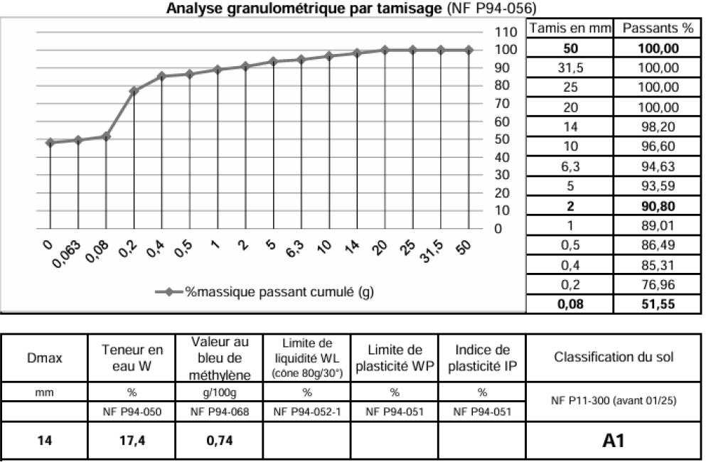

J’envisage de réaliser une chape en terre crue sur la dalle béton de mon rez-de-chaussée à l’aide de la terre de mon terrain (analyse ci-jointe).

  • La courbe granulométrique n’est pas suffisante pour savoir s’il y a suffisamment d’argile, le classement A1, « Les matériaux de classe A1 selon la NF P 11-300 sont des sols grenus (graveleux ou sableux) propres, insensibles à l’eau et non gélifs, utilisables directement en remblai ou couche de forme sans traitement. » Donc pas d’argile, donc pas de liant, donc pas de résistance mécanique une fois sec. mais ça c’est la théorie.

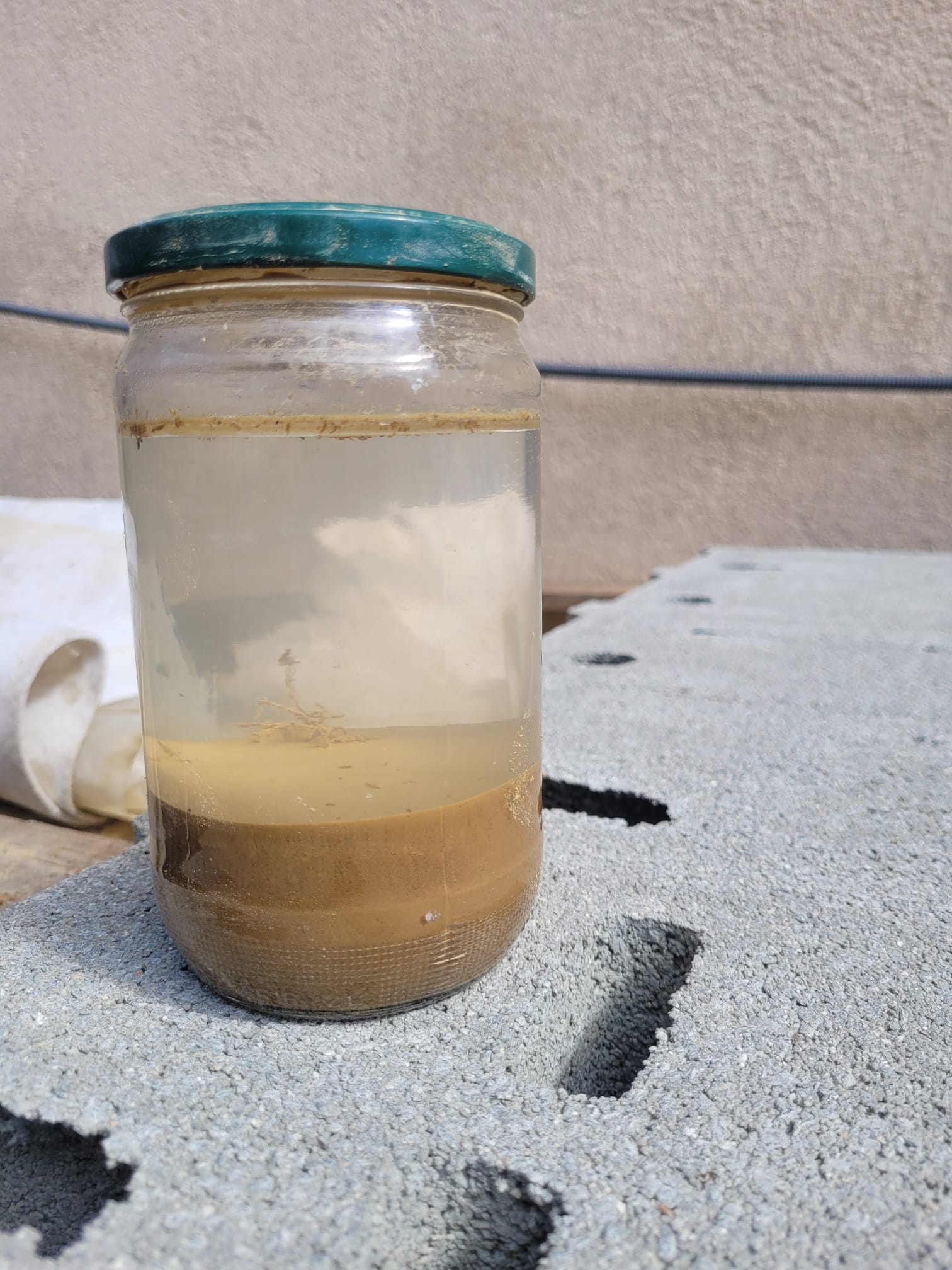

Pour avoir creusé des tranchées l’hiver dernier, je peux affirmer que la terre est plutôt argileuse. Les bottes faisaient ventouses. En période sèche, elle ressemble à de la farine. Je referais le test de décantation dans un bocal et posterai la photo.

La terre est un matériau formidable, vue ton expérience et ton étude de sol, je pense que ton sol est surtout limoneux et peu argileux (colle mouillé mais poussière une fois sec). Pour faire un bon béton de terre il lui manquerait peut être un peu de sable grossier pour lui donner de la structure et un peu de liant (argile). Le test de décantation en bocal est très simple et intéressant.
Mais n’hésite pas à faire des essais.

Pour le revêtement en carreaux par contre il pourrait être utile de limiter la fissuration en formulant le mélange (l’analyse ne permet d’identifier la présence d’argile, de sable et de fine) qui sera réactif à l’hygrométrie des locaux et du principe de ventilation et de l’occupation.

Ci-joint la photo du « test du bocal ». Je n’arrive pas à distinguer autre chose que de l’argile et de l’eau, même après plusieurs jours de décantation.
